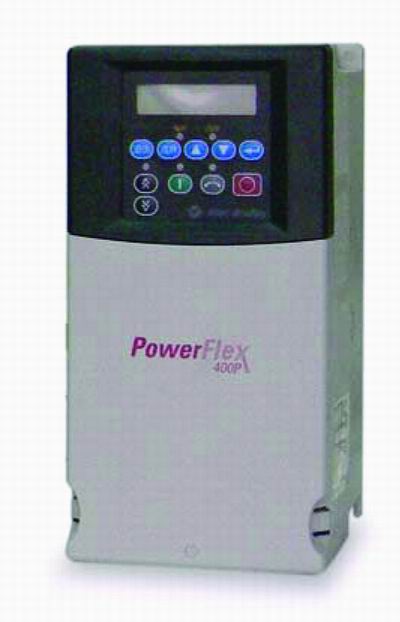

罗克韦尔自动化公司的PowerFlex 400P矢量型交流变频器为广大用户提供了众多强大的功能和特性,同时为各种负载应用提供了多种解决方案。PowerFlex400P变频器的功率为2.2-250kW@380-480V AC。 PowerFlex400P的设计满足了全球OEM、系统集成商以及最终用户对电机调速控制和节能的需求。
产品概述

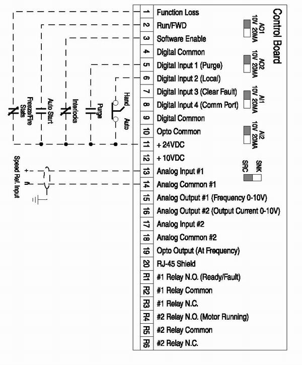

I/O
三个(3)半可编程数字量输入以及四个(4)可编程数字量输入提供了应用的多功能性。
两个(2)可编程的C型继电器输出和一个(1)光电耦合输出通常用于表示变频器或电动机的各种状态。
两个(2)模拟量输出是通过DIP开关来选择0-10V或0-20mA模拟输出。这些可标定的10位精度的输出可以用于测量或作为其他变频器的速度基准值。
两个(2)模拟量输入(一个单极型和一个双极型)是通过DIP开关来选择电压或电流输入。一个输入出与其余的变频器I/O断口隔离。
六个(6)可编程的A型继电器输出可通过安装继电器扩展卡来增加(只限于D.E.F.G&H框架)。

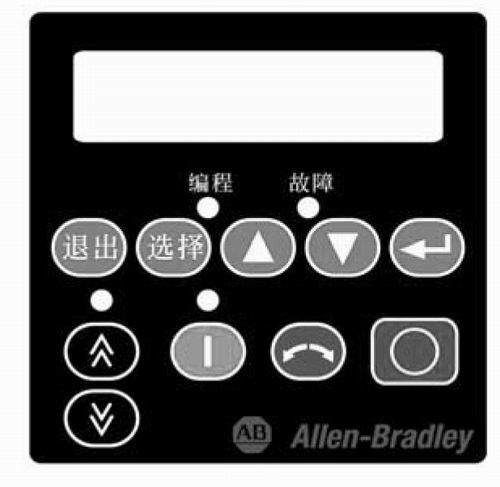

操作面板及编程
集成的键盘具有2行,16字符或8个简体中文的LCD屏幕显示。
LED指示灯显示了变频器组态和故障状态。
数字量加速/减速控制
以文本方式显示参数名称
根据不同的功能将参数分成若干文件组,这使得编程更快速更简单。

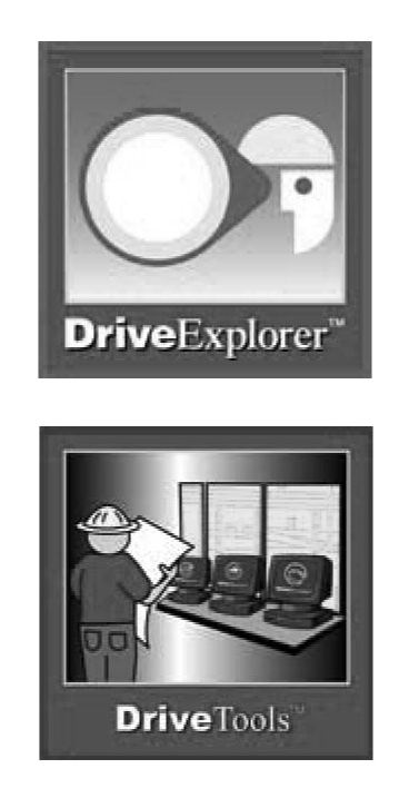

PC编程软件
通过使用串行转换模块和DriveExplorer™或DriveTools™SP软件,使编程更简单化。
DriveExplorer软件
使用与Microsoft Windows Explorer文件管理相类似的方法浏览和修改变频器和通讯卡的参数。
通过屏幕上的控制栏操作变频器,用户可以起动、停止和改变变频器的速度基准值。
保存、恢复和打印参数信息。
用当前参数和出厂缺省值或以前保存的参数值进行自动比较。
编辑、上载和下载参数。
DriveTools SP软件
在线和离线编程能力
表格形式显示和基于会话的参数编辑
在线浏览时,变频器指示和通讯状态会立刻显示
集成的HTML帮助架构
