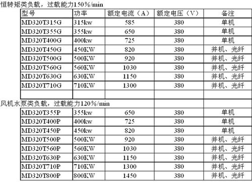

汇川正式发布MD320变频器大功率机型
  点击数:321  发布时间:2007-11-01 08:49
关键词:变频器
  MD320系列变频器是高性能、多功能变频器的杰出代表;控制方式:无速度传感器矢量控制、有速度传感器矢量控制、V/F控制。控制对象:速度控制与转矩控制两种。频率源组合:有丰富的频率源叠加和切换方式,适合用同步控制。PID算法:先进的PID算法,响应快速且适应性强。
  十六段速度控制、摆频控制广泛应用在拉丝、线缆、纺织、化纤、电梯、印刷包装机械、健身机械、机床等行业。
  MD320系列变频器有丰富的扩展卡选配件,包括I/O扩展卡、Modbus卡、RTU总线卡、供水扩展卡等。
