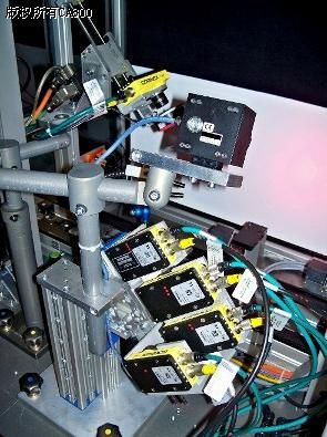

  此视觉检测方案是基于康耐视公司In-Sight视觉系统5100, 5110 和 5403产品系列上的。五款In-Sight视觉系统在检测任务中各司其职。例如,In-Sight 5403摄取最高清晰图像,In-Sight 5110验证和读取数据矩阵码。有别与纯基于PC的解决方案,此技术具备更好的灵活性和可靠性。因为在In-Sight视觉系统中的独立部件可1对1单个拆换,以随时应对‘突发情况’。这5款量身定制的In-Sight视觉工具安置在特殊精密设备中。在检测新型喷油嘴时,这种设计便利在极短时间内完成组装,随时执行检测任务。
每秒检测32款型号和25种产品特征
  在流水线上,32款不同型号引擎喷油嘴通过装有5款In-Sight视觉工具的两个检测站。只需0.5秒,就可检测到25种不同的产品特征,并且将检测数据直接输入中央控制器。检测站大约每11秒就有零件通过。也就是说,3班制(含周末)中每班检测 1500到3000个零部件。

  确保喷油嘴上的紧固螺帽凹槽压铸正确。低清晰相机里的图像,螺帽上的油污可能导致结果错误。相反,In-Sight 5403提供的图像清晰度非常高,结果也更可靠。
  保证插塞轴角精确到0.5度。
  确保防护螺母和密封铜阀正确密封。
  检验喷油嘴上的紧固螺帽是否正确。
  在Fuetec公司的设计方案中,康耐视的视觉工具起着关键的作用。In-Sight视觉系统配备了性能卓越的PatMax™,这是一款通过分析物件几何信息进行零件定位和辨识的视觉工具。而且,IDMax™ 软件提供视角扭曲支持,在(像照明、环境或元件放置方式差别很大)多变的环境下,或是在最恶劣的环境下(例如油污的表面造成编码上的反光),仍能稳定﹑可靠地实现字符验证和矩阵码识别。
