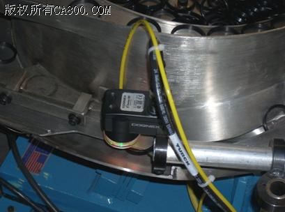

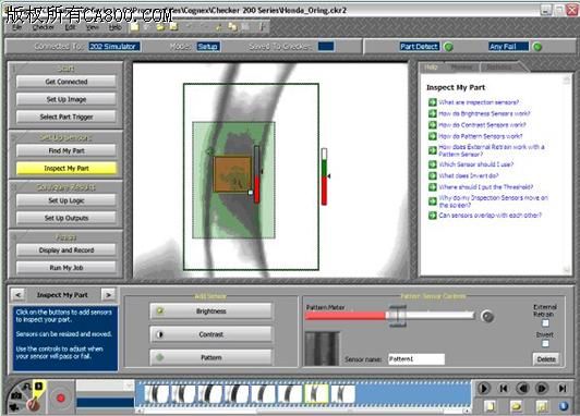

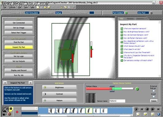

  为了探测该应用中反向的O形圈,Champion先生通过先训练元件查找传感器如何查找图像中的O形圈来设置Checker 202,然后将一个图案传感器定位在正确的位置中,验证是否有密封焊道。
  图案传感器查找O形圈上的密封焊道的图案,然后在其被探测到的时候发出信号。该图案传感器保持在相对元件查找传感器的一个固定位置,这样它始终处于正确的位置,以便查找密封焊道的形状。如果没有密封焊道,视觉传感器会通过光学耦合器至气动螺线管,它可将反向O形圈吹下生产线,并且吹回进料器的供料杯,重新进行循环。

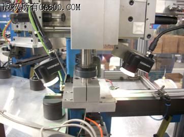

  Checker视觉传感器是一个简易且成本效益高的解决方案,仅需不到一个小时的时间就能设置和安装第一个视觉传感器,因此Champion先生决定通过增加另外两个传感器来完全校正油盖组装程序。两个传感器都在将盖子压在加载的O形圈上的下一工作点使用。一个安装在移动的取放臂上,另一个固定在将盖子添加到程序中的内联输送带的上方。

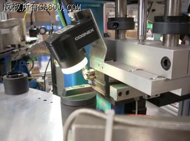

  Champion先生在移动臂上的视觉传感器的配置方法,与查找从进料器中出来的反向O形圈的传感器配置方法一样,先使用元件查找传感器查找图像中的O形圈,然后使用图案传感器来验证是否有密封焊道。允许视觉传感器确保在盖子被压上之前O形圈被适当地加载。 最后一个视觉传感器安装在向程序中添加盖子的内联输送带上方,就设置在将盖子压在组装盘上加载O形圈的取放臂上游。

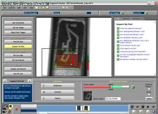

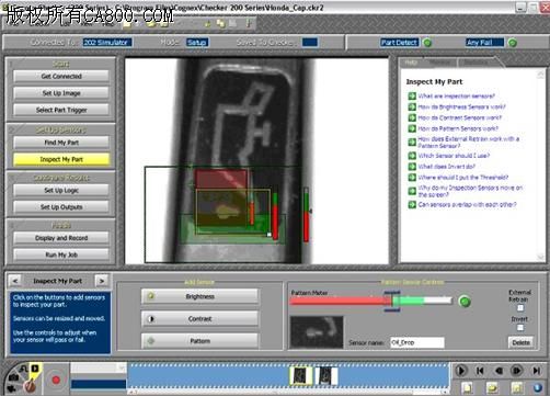

  该视觉传感器检查盖子的方向,但其配置的方法很相似。首先训练元件查找传感器辨别油盖的转角半径,然后训练两个图案传感器来辨别油壶的手柄和油滴图形。 通过在两个图案上的训练,视觉传感器可以确定盖子的方向。如果其不在正确的安装位置上,该视觉传感器发出信号至取放臂控制器,使得盖子在被放在组装盘上之前旋转180度。

图片说明 - 该视觉传感器探测反向O形圈退出振动杯进料器。如果检查不到密封焊道,视觉传感器会触发一个拒绝机制,从生产线上移除倒放O形圈,并且将其吹到进料器的供料杯中重新循环。
图片说明 - 在盖子定向并被压进加载在组装盘上的O形圈的工作站上,使用了两个视觉传感器。右侧的视觉传感器固定在向程序添加盖子的内联输送带的上方,以确保在组装和印刷之前盖子的方向适当。
图片说明 - 该视觉传感器(在上一张图像的左侧)随着取放臂移动,并且用来在盖子被压进之前验证O形圈在组装盘设备上的定位是否适当。
图片说明 - 该视觉传感器检查反向O形圈从进料器供应杯出来,首先使用元件查找传感器在图像中查找O形圈,然后使用图案传感器来验证是否有密封焊道。
图片说明 - 该图案传感器保持在相对元件查找传感器的一个固定位置,这样它始终处于正确的位置,以便查找密封焊道的形状,即使O形圈的位置发生变化。
图片说明 - 该视觉传感器通过先使用元件查找传感器确认在油盖图形上的转角半径,然后使用两个图案传感器来辨别油壶手柄和油滴图形来检查盖子的方向。如果盖子不在正确的方向上,该视觉传感器发出信号到取放臂控制器,使得盖子在被压进加载在组装盘上的O形圈中之前旋转180度。
