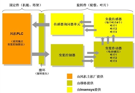

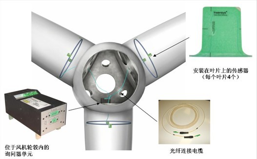

  独立变桨控制被越来越多地用于大型风机内,以减小叶片、驱动轴以及其它的关键结构部件上因扫风面积顶部和底部之间风强度变化导致的非对称负载。一个5MW风机的扫风面积直径可达 125米,因此在扫风面积内从顶部到底部叶片的瞬时受力通常是不对称的。一般情况下,四个叶片负载传感器被安装在每个叶片的柱形根部上,来向独立变桨控制系统提供应变测量数据。穆格中国将采用Insensys的负载测量系统来进一步强化其电动和液压变桨控制系统。截至目前的经验数据显示,采用该技术后,叶片的负载能够减小10-20% ,驱动器轴负载可以减小20-30%,而塔架疲劳负载减小量也可达到20%。
1: 典型的负载测量系统配置

  在收购 Insensys 后,穆格公司全球专注于风能业务的团队将超过300人,并将拥有自主开发电动和液压变桨控制解决方案所需的所有核心部件,因而可确保通过稳定可靠的供应来满足全球客户的需求。这些核心部件包括传感器、伺服电机、伺服阀、机电和电液作动器、旋转连接器(滑环和光纤旋转接头)、伺服控制器及伺服驱动器。穆格中国将综合这些核心部件来为客户量身定制变桨控制解决方案,供客户在指定地点进行风机生产。
2: 穆格变桨控制系统的配置
