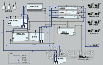

                                      图1 系统工艺流程

    污水处理设施介绍
    整个系统主要由污水收集部分(包括各集水井、污水管网、污水提升泵等);污水处理部分(包括集水调节池、絮凝沉淀池、厌氧水解池、SBR反应池、污泥脱水设施等);在线监测部分(包括ORP仪、超声波液位计、DO仪、pH计、COD检测仪等)以及自动化控制等部分组成。

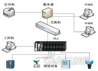

                                       图2 系统网络结构图
    自控系统简介
    该自控系统采用了西门子S7-300PLC作为中央数据处理控制单元;监控系统采用了可视程度高、功能强大的WinCC工控软件;同时增加了触摸屏TP270作为辅助备用监控操作。它实现了从进水到污泥浓缩等工艺、各级控制设备的集中监视和控制的功能:现场检测仪、泵、阀等设备现场信号直接采集进入PLC,通过交换机将其采集的信号用工业以太网传送至中心控制室的WinCC监控计算机,将运算结果直接在工控机上显示,中控室操作人员通过终端了解设备运行状况、污水处理情况等相关数据下达调度指令,直接控制现场设备,实现对设备的运行监控、事故和故障报警的人工干预及监控系统各种参数的修改和设置等,实现准确而有效的在线监控。

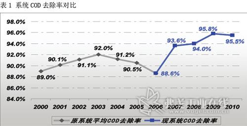

    经过几年的运行后,系统的各参数监测值已经基本稳定。在处理效率、处理成本及降低劳动者强度等方面,该自控系统有较大的优越性,详细数据如表1、表2所示。
    此控制系统运行准确、稳定、可靠,实现了对污水处理系统的安全运行监视、实时控制与调整、数据采集处理及查询、设备运行维护管理等多项功能,操作简单方便;大大提高了生产效率,有效地解决了生产中的很多问题,如处理过程中的突发故障报警等;降低了由于处理不及时造成的设备故障所产生的维护费用;减少了工人的劳动强度,达到了节能、降耗的目的;为污水处理创造了可观的经济效益和社会效益。
