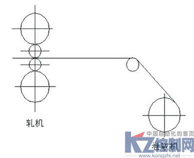

    在电池锌板生产线中,从铸造机中出来的热锌板,经过轧机轧制后,再进行收卷(如图1所示)。在通常情况下,轧机的主速度是跟随铸造的速度信号而变化,收卷则由变频器控制,采用张力闭环,即通过张力检测装置反馈张力信号与张力的设定值构成PID闭环,然后调整变频器的输出频率命令或输出转矩指令。
                               图1  锌板生产线示意
    某电池锌板厂卷取机运行几个月以来, 现场反映卷取工作一直不正常,轴向振动较大(轴向振动比径向大很多),而且振动劣化趋势发展很快。为了提早作好维修准备,并为确定维修决策提供依据,历时2个月,对该电机轴承连续进行了跟踪监测和测试数据分析,并及时提出了更换轴承和维护对策。

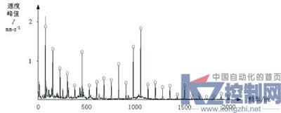

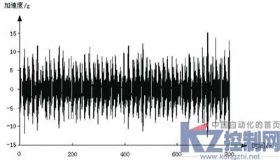

    根据现场反映的情况,对卷取电机轴承进行连续跟踪测试,采用加速度传感器分别测量,并对测试数值进行分析比较后,发现电机前轴承的轴向振动最大,与现场反映的情况基本相符。其中对电机前轴承测点的轴向振动测试数据进行了分析,频谱图及时域波形图见图2。
                                       (a)频谱图
                                (b)时域波形图
                       图2 电机前轴承的轴向振动频谱图及时域波形图
    从图2(a)的频谱图中发现,最高峰值所对应的频率恰好为轴承外圈故障特征频率,即变频器的输出频率,大致为72.8 Hz,而且高次谐波能量很大,从时域波形图也可以看出,存在着明显的时域冲击。

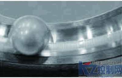

    由于从振动分析仪显示的数据表明电机的前轴承寿命已经处于最低状态,于是决定更换轴承。将更换后的轴承进行解剖如图3所示,发现轴承的损坏比较特殊,主要表现为轴承内圈有一道非常明显的“沟纹槽”现象。
                             图3 卷取电机前轴承故障
    (3)轴电流的存在原因
    与该厂同样的锌板生产线的卷取部位相比较,以前采用电磁调速从来没有发生过“沟纹槽”类故障,同时经文献[1,2] 确认为变频器的轴电流所致。

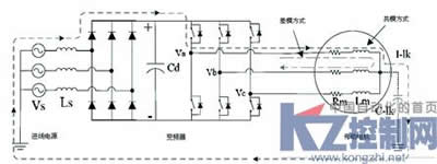

    在传统的二电平变频调速系统中,一般都采用交-直-交变换结构,即将三相幅值固定、频率固定的输入电压转换为电压可调、频率可调的三相输出,驱动三相电机。在这个变换过程中,需要采用电力电子开关器件,例如在整流桥和逆变桥中[1]。但是这种开关切换过程,往往会导致电机端电压存在零序分量(即共模电压(Vcm)),如图4所示。
                        图4 变频器的工作原理

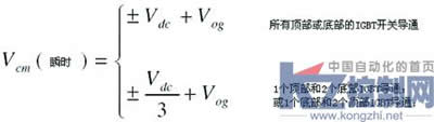

    PWM输出的每相波形都是矩形波,尽管它的三相基波分量的合成矢量为零,但是从实际PWM波每一时刻的合成矢量看并不为零,也就是说共模电压的瞬时值不为零,其数值为:
    式中:Vdc为直流母线电压;V0g为直流母线电容中间点对地电压。
    该函数具有上下阶梯状的特点,它的幅值等于直流侧电压值,波形中阶梯的每一个台阶都是1/3的直流电压值,而频率等于变频器的开关频率。
    当共模电压引起轴电压,并进一步作用于由轴承、润滑油和绝缘垫片所组成的电容、电阻和非线形阻抗后就会形成一定的回路电流,又称“轴电流”。

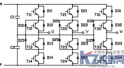

    根据共模电压(Vcm)的瞬时表达公式可以看出,由于二电平变频器的IGBT的开关只有23=8个开关状态,导致波形严重畸变,最终导致电机轴承端的共模电压居高不下。显然,三电平变频器有着比较明显的优势,如图5所示为三电平IGBT输出的拓扑结构[3]。
                            图5 三电平IGBT输出拓扑结构

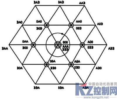

    由于每一个半桥逆变其都具有三种状态,即状态A(上臂开关器件导通)、状态B(下臂开关器件导通)、状态0(辅助开关器件导通)。因此,三电平变频器具有33=27个开关状态(图6所示)。由于三电平每相输出电压包含有三个电平,即+Udc/2、-Udc/2和0,因此变频器输出更接近正弦波,有利于降低输出电压中的谐波。
                  图5  三电平IGBT输出拓扑结构
    根据文献[4]知道,由于三电平变频器的共模电压大大降低,比二电平变频器可以降低50%以上,从而引起轴承电流的风险降低了80%以上。

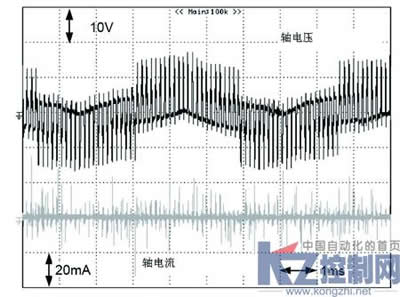

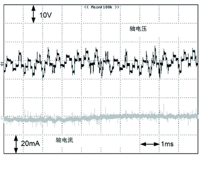

    考虑到目前采用的卷取电机变频器为日本安川G5二电平变频器,所以为克服轴承“沟纹槽”现象更换为安川G7三电平变频器,更换前后测量轴电压和轴电流的波形如图7所示。该厂使用三电平变频器近一年来,再也没有出现类似轴承“沟纹槽”现象。
