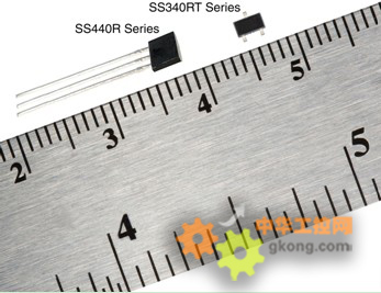

    编者语:霍尼韦尔单极霍尔效应数字式位置传感器。采用超小型表贴安装(SMT)封装形式帮助降低制造成本,SS340RT 和 SS440R系列价格具有竞争力,工作电压最低只有3伏(直流),具备反接极性保护功能。
    霍尼韦尔传感与控制部于2009年9月14日发布了新款单极霍尔效应数字式位置传感器SS340RT 和 SS440R系列,它们采用SOT-23超小型表贴安装(SMT)封装和内置反接极性保护,并能在只有3伏的低电压(直流电)下工作。新款传感器在印刷电路板(PCB)上所占空间比霍尼韦尔的其他霍尔效应传感器小,可简化安装,并且当安装在PCB上时还能保护器件不受损坏。
  霍尼韦尔对集成电路的尺寸进行了优化,因而在降低制造成本的同时仍能满足客户要求。这样的成本节约也使得客户所承受的成本有所降低。SS340RT系列是一种超小型器件,采用带式和卷盘式包装,因而可进行自动“即取即放”装配,能帮助降低客户的制造成本。作为一种单极器件,SS340RT系列设计用来对一个单极(北极)做出响应。SS440R系列采用有引脚的、扁平的TO-92式封装,设计用来对南极做出响应。
  它们的潜在应用包括门或盖的闭合状态探测、健身设备中速度和转速(每分钟转数,即RPM)传感、工业过程、家用电器或水软化剂中流速传感、工业、暖通空调(HVAC)或住宅/商业应用中门或阀的位置控制、机器人控制(汽缸位置监测)、基于浮子的液面位置传感、打印头位置传感、医院床位或医疗设备的位置移动传感器、以及便携式送药车上的药箱监视器等等。
  SS340RT 和 SS440R系列3 Vdc 到24 Vdc的供电电压范围以及它们能够在高达150 °C(302 °F)温度下工作的能力,增加了它们的应用机会。它们的热平衡集成电路能在整个温度范围内保证稳定运行。集电极开路电流沉输出,使该器件能与很多电气元件直接连接,而不需要缓冲。
  这些器件有三种不同的磁灵敏度:
    高灵敏度:SS341RT和SS441R两种器件在该系列中具有最高灵敏度,在25 °C(77 °F)时的典型操作点为85 G。
    中灵敏度:SS343RT 和 SS443R两种器件具有中等灵敏度,在25 °C(77 °F)时的典型操作点为125 G。
    低灵敏度:SS349RT 和 SS449R两种器件具有最低灵敏度,在25 °C(77 °F)时的典型操作点为350 G。
   SS340RT 和SS440R系列是一个单极霍尔效应数字式位置传感器产品线的新成员,这个产品线还包括SS441A/SS541AT(低磁场强度、高灵敏度传感器)、SS443A/SS543AT(中磁场强度、中灵敏度传感器)和SS449A/SS549AT(高磁场强度、低灵敏度传感器)。它们都是非常小、多功能的传感器,由一个永磁铁或电磁铁所产生的磁场来操作。
