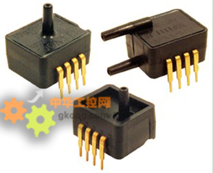

    霍尼韦尔传感与控制部于2009年9月14日扩展了行业领先的新型超低压ASDX 硅压力传感器的测量范围,推出了0 到10 英寸水柱表压、±10 英寸水柱差压、±5 英寸水柱差压的各种压力传感器。该系列传感器集成了信号调理功能,用户无需在印刷电路板上安装信号调理组件,既释放出自由空间,又降低了此类组件成本。
    由于采用专用集成电路(ASIC),进行内置放大和调理,可以更快地读取更精确的压力读数。采用与供电电源成比例的12 位模拟输出,用于在指定压力满刻度和温度范围内读取压力,通常可以快速方便地集成到标准电子电路中;此外,还提供12位或SPI数字接口用于在指定压力满刻度和温度范围内读取压力值,连线最少,不再需要模数转换并直接接至微处理器或微控制器,从而提供了更高的分辨率和最佳的性能。
    ASDX 系列产品在满刻度内的总误差为±2.0%,即使在超低压条件下也能够确保高灵敏度和精确度。该系列提供多种定制校准范围(英寸水柱、psi、mbar、bar、kPa),支持3.3Vdc 或5.0Vdc 供电电压,提供绝压、差压和表压等测量类型的压力传感器,应用空间非常广阔。
    这些超低压传感器应用于非腐蚀性、非离子工作流体,例如,空气和干燥气体。ASDX 系列压力传感器对传感器零点、灵敏度、温度效应和非线性度进行了完全校准和温度补偿。校准后的压力输出值以1kHz 左右的频率进行更新。
    ASDX 系列硅压力传感器可用于气压测定、流量校准仪、气体流量仪表、睡眠呼吸机、气动控制、通风/气流监测等工业和医疗领域。
