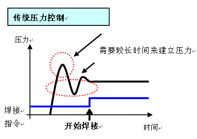

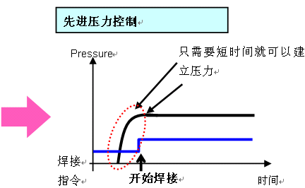

  先进的伺服枪技术:FANUC公司为点焊应用开发了许多优秀的功能,比如先进的伺服枪压力控制软件,通过这个软件功能来可靠地避免伺服枪在加压时的压力过调,使额定压力建立所需要的时间尽可能小,从而提高了生产效率(如图1)。

 图1 伺服枪压力控制对比

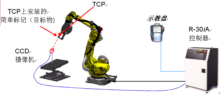

  自身研发的成熟的视觉系统技术:提供专门用于精确校准TCP(工具中心点)和做轴校准零位(Mastering)的软件,用户只需要准备一台普通的CCD摄像机以及从CCD摄像机到机器人控制器的相关电缆,将机器人控制器和CCD摄像机相连,然后经过简单的设定就可以精确地实现校准功能,其校准精度可以高达±0.1mm (6轴集成的线形误差),这个功能的现场设定只需要约10min,操作人员需要的培训和训练的时间约3h。这个先进的视觉校准功能摒弃了传统的机械校准装置,使作业速度更快、更准。
   图2 视觉校准功能使作业更快、更准
