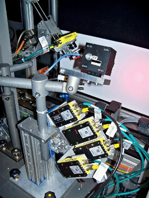

    此视觉检测方案是基于康耐视公司In-Sight视觉系统5100, 5110 和 5403产品系列上的。五款In-Sight视觉系统在检测任务中各司其职。例如,In-Sight 5403摄取最高清晰图像,In-Sight 5110验证和读取数据矩阵码。有别与纯基于PC的解决方案,此技术具备更好的灵活性和可靠性。因为在In-Sight视觉系统中的独立部件可1对1单个拆换,以随时应对‘突发情况’。这5款量身定制的In-Sight视觉工具安置在特殊精密设备中。在检测新型喷油嘴时,这种设计便利在极短时间内完成组装,随时执行检测任务。
    每秒检测32款型号和25种产品特征
    在流水线上,32款不同型号引擎喷油嘴通过装有5款In-Sight视觉工具的两个检测站。只需0.5秒,就可检测到25种不同的产品特征,并且将检测数据直接输入中央控制器。检测站大约每11秒就有零件通过。也就是说,3班制(含周末)中每班检测 1500到3000个零部件。

    图片说明:
    在喷油嘴质量检测站,同步安装有In-Sight 5100 和 5400产品系列中精选的5款独立视觉系统,对多种零部件执行精密﹑可靠的检测任务。
