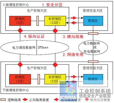

    《电力二次系统安全防护规定》首次明确提出了“安全分区、网络专用、横向隔离、纵向认证”的电力监控系统安全防护总体策略[2],如图1所示。
图1 电力二次系统安全防护总体策略
    在技术层面,《电力二次系统安全防护规定》明确要求电力企业网络应划分为生产控制大区网络和管理信息大区网络,两个大区之间必须设置经国家指定部门检测认证的电力专用横向单向安全隔离装置;在专用通道上使用独立的网络设备组建电力调度数据网,实现与电力企业其它数据网及外部公共信息网的物理隔离;采用经过国家指定部门检测认证的电力专用纵向加密认证装置或者加密认证网关及相应设施实现生产控制大区与广域网的纵向连接;建立基于公钥技术的分布式电力调度数字证书系统,为生产控制大区中的重要业务系统提供认证加密机制。

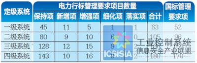

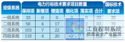

    结合电力监控系统应用特点和安全防护需求,电力行标对各等级电力监控系统安全防护要求进行了新增、细化、增强、落实四种具体的修订,使得行业标准更贴近电力监控系统安全防护的实际需求。例如,针对二级系统,行标在网络访问控制方面新增了要求:“生产控制大区的拨号访问服务,服务器和客户端均应使用经安全加固的达到国家相应等级保护要求的操作系统,并采取加密、数字证书认证和访问控制等安全防护和其他管理措施”;将国标要求的“网段级”访问控制力度提高为“端口级”;针对网络安全审计,规定审计内容应包括用户的添加和删除、审计功能的启动和关闭、审计策略的调整、权限变更、系统资源的异常使用、重要的系统操作等安全相关事件,细化了国标的要求。表1、表2分别列出了在技术和管理方面,电力行业标准与国家标准的主要变化情况。
