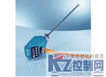

    TDR(时域反射)/ 导波雷达/微波原理测量:其名称在行业内有多种不同的叫法,其具备了激光测量的好处,如:易于安装、校准,灵活性好等,另外其更优于激光检测,如无需重复校准和多功能输出等,其适用于各种含泡沫的液位检测,不受液体颜色影响,甚至可应用于高粘性液体,受外部环境干扰相对小,但其测量高度一般小于6米。

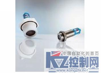

    超声波测量:由于其原理为通过检测超声波发送与反射的时间差来计算液位高度,故容易受到超声波传播的能量损耗影响。其亦具备安装容易、灵活性高等特点,通常可安装于高处进行非接触式测量。但当使用于含蒸汽、粉层等环境时,检测距离将会明显缩短,不建议使用在吸波环境,如泡沫等。

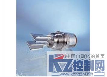

    音叉振动测量:音叉式测量仅为开关量输出,不能用于连续性监控液体高度。其原理为:当液体或者散料填充两个振动叉时,共振频率改变时,依靠检测频率改变而发出开关信号。其可用于高粘度液体或者固体散料的高度监控,主要为防溢报警、低液位报警等,不提供模拟量输出,另外,多数情况下需要开孔安装于容器侧面。

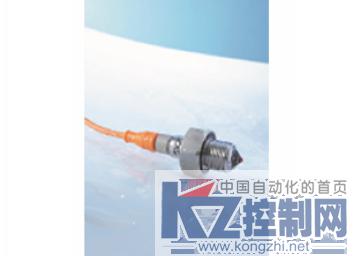

    光电折射式测量:该检测方式通过传感器内部发出光源,光源通过透明树脂全反射至传感器接收器,但遇到液面时,部分光线将折射至液体,从而传感器检测全反射回来光量值的减少来监控液面。该检测方式便宜,安装、调试简单,但仅能应用于透明液体,同时只输出开关量信号。

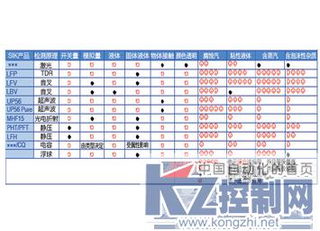

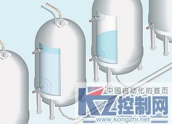

    当我们了解了不同检测方式的优缺点以后,对于液位传感器的选择也逐渐有了清晰的概念。(具体可参考图1)首先,在开始选择之前,必须先清楚我们需要传感器达到哪些功能?是属于开关量输出还是模拟量输出?通常开关量/数字量输出用于报警或者保护作用,例如灌装时防溢报警、低液位防泵空转保护等;模拟量输出主要用于过程控制,包括灌装容量、液位显示、加料速度控制等。
    图1 如何选择合适的液位传感器

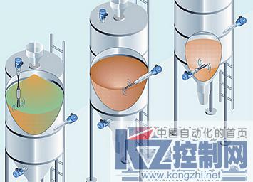

    接下来,必须了解被测液体属性,其中包括状态、颜色、腐蚀性、粘稠度、是否含杂质,是否需要符合食品卫生认证?根据需求,寻找合适的传感器。例如:日化品乳霜的灌装过程中,需要监控储液罐高、低液位,首先我们了解到乳霜为流体状态,有较大粘稠度,颜色为半透明乳白色,非腐蚀性,无需食品卫生认证,按照这一要求,可选择的类型有:音叉测量、TDR测量和超声波测量。
    然后,我们需要做最后评估,包括产品的安装调试、应用温度、压力范围、价格等,甚至可向供应商借用样品测试,其中TDR和超声波需要安装于罐体顶部,音叉可选择安装于顶部或者侧面;从调试角度,音叉最简单,TDR和超声波次之,价格亦是。综合评估下来,选用的优先顺序为:音叉,TDR,超声波。
