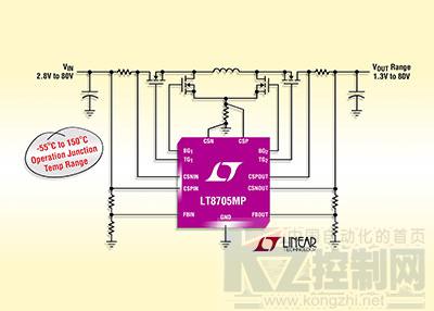

                     照片说明:80V 同步降压-升压型 DC/DC 控制器
