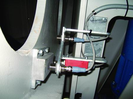

  “如果这里出现故障,那么紧接着就会出现致命的危险。”史蒂芬 耶克尔,VENSYS 电子技术部主管说道。这个领域中,如果完全信任测量技术,那就不会产生任何奇迹。因此,VENSYS 能源股份公司也选中了电感式传感器。所有风力发电站中,六台 uprox+ 传感器 — 每翼两台 — 可以立刻决定转子的精确位置。因此,每台传感器安装了一个特殊的凸轮确保转子叶的安全。第七台传感器则查明设备的什么位置需要维修。借助传感器给出的数据可以调整各个转子的具体位置。通过便于润滑且便于维修的齿带可进行马达和转子叶之间的能量传输。同时,能力分摊到齿咬合部位,不仅减少磨损,还提高安全性。因此,没必要安装易出故障的转子制动器。

为确定当前扇叶角度,两台 uprox+ 传感器紧扣一种特殊的凸轮。
