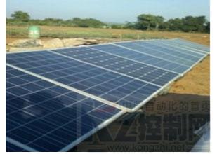

  台达凭借着在能源管理与自动化方面的丰富经验,与印度当地系统整合商携手开发太阳能灌溉泵解决方案,整合太阳能板、变频器与交流马达,有效运用印度丰沛充足的日照资源,以太阳能带动水泵变频运转,提供农民经济、实际、环保的解决方案,成功应用于南印地区如海得拉巴、清奈等地。
                      图1:台达太阳能灌溉泵解决方案设置在南印地区
