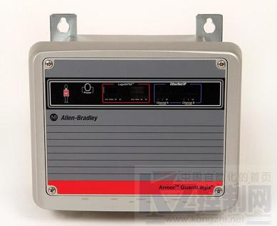

制造商和设备生产商一直在期待简化机器架构,减小系统占地空间。如今随着 Allen-Bradley Armor GuardLogix 可编程自动化控制器 (PAC) 的发布,罗克韦尔自动化拥有可在机旁直接安装的控制器,并能为用户提供高性能的多策略控制。
关键词:罗克韦尔自动化 ,自动化 ,PAC
    (2014 年 1 月 23 日,密尔沃基)制造商和设备生产商一直在期待简化机器架构,减小系统占地空间。如今随着 Allen-Bradley Armor GuardLogix 可编程自动化控制器 (PAC) 的发布,罗克韦尔自动化拥有可在机旁直接安装的控制器,并能为用户提供高性能的多策略控制。
   罗克韦尔自动化机旁解决方案产品组合因 Armor GuardLogix PAC 的加入而进一步壮大完善,该产品组合将工业控制设备与硬件转移到更接近应用的位置甚至机器上,从而最大程度地减少机柜中组件的数量。这样可以缩短布线时间,同时由于预组态快速连接系统和简化的接线布局能加快维护和维修,因而正常运行时间得以延长。
  Armor GuardLogix PAC 的等级为 IP67、SIL 3、PL(e),Type 4,含 4 MB 应用程序代码空间,配备两个功能全面且支持 EtherNet/IP 设备级环网 (DLR) 的连接。
   “利用这款控制器,制造商可将我们信息化集成架构系统的优势引入易于使用而又功能完善的机旁控制器中,”罗克韦尔自动化 GuardLogix 控制器产品经理 Geoff Sieron 介绍,“另外,由于制造控制系统不断升级,我们的客户需要将陈旧设备更换为更简单的系统。快速连接 电缆极大地简化了系统布线,使系统的安装、故障处理和维护变得更加方便。对于想要加快产品上市、缩短测试和调试时间的设备生产商而言,这一点尤为重要。”
   Armor GuardLogix PAC 提供控制器模式开关、USB 端口、安全数字卡 (SD) 和电源开关,同时配备 24V DC 电源传递功能,可为其它机旁产品供电。该功能可实现通过一台机器或模块为另一台机器或模块供电,不必为每一台设备分别配备电源,从而简化了整个系统的架构。创新的安装锁销可垂直或水平旋转,方便用户灵活安排产品的安装位置和安装方式。该控制器采用罗克韦尔软件 Studio 5000 设计和工程环境进行编程。
