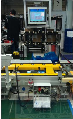

   在汽车安装中几乎所有系统和组件的制造过程都要用到视觉机器和ID工具。从工件组装的第一步到最终的检验,所有重要产品参数都会被检测、检验,其结果将发送至 上位以备进一步处理。这可以最大限度地减少生产中的错误。在每个工作站各安装有一台 PC,操作员在此使用读码器对编码进行扫描。创建的数据之后可以准确地分配到数据系统中。数据系统中规定了相应的工作步骤和检验标准,一旦工作完成,就会确定组件是否可以通过验证。

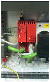

    对于华晨宝马的应用系统,赫优讯建议使用型号NT100-RE-RS的网关来连接PROFINET系统与 串口读码器,提供两种协议间的数据转换。NT100-RE-RS网关上提供了两个实时以太网接口,这样可以通过线型拓扑结构连接入整个PROFINET网络,不需要再使用交换机,减少了故障点。NT100的串行接口不仅能够支持ASCII协议透明传输,也能支持Modbus RTU协议、3964R协议以及用户自定义串口协议。同时,由于网关结构非常紧凑小巧,在原来的控制柜中完全有空间可以添加进这一设备。由于网关提供短暂的协议转换延迟时间,因此也能加快读码器与PLC间通讯的速度。
   在现代自动化技术中,赫优讯网关提供了一个简便的方案为系统配备现代化的通讯接口,从而无需替换现有现场设备。这对于那些既希望保护投资,又希望改进系统性能的公司非常受欢迎。华晨宝马车厂的应用证明了,紧跟技术发展的步伐并不一定需要一个全新设计的方案。有时,只需要一个紧凑的、甚至不起眼的部件就能连接两个不同的通讯系统,同时也简化了过程控制并且降低了成本。
   事实上,即使后来康耐视Dataman读码器提供了PROFINET接口,上海ABB工程有限公司决定继续使用赫优迅的NT100网关,充分说明了NT100网关是一个成熟可靠且性能优越的解决方案。
