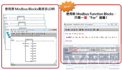

泓格公司发布 ISaGRAF PAC 新功能: 新增 Mbus_AR 与 Mbus_AW 两个 Modbus 功能方块, 具有缩小程序, 易于维护程序, 并消耗较少 CPU 运行时间等优点, 新功能可协助客户设计日益增大的应用系统,欢迎旧雨新知多多使用 !
关键词:CPU ,ISaGRAF Modbus ,泓格
  优点为可缩小程序, 易于维护程序, 消耗较少的 CPU 运行时间
   ● 功能简介
  ISaGRAF 支持 Modbus Master 连接其它 Modbus Slave 设备读取或写出数据, 例如: 短整数 (16-bit signed), 实数 (32-bit floating point), 长整数 (32-bit long), Boolean (Bit) 等, 提供很多简单易用的 Modbus 方块, 然而当使用的方块数量很多时 (比如一台 PAC 内使用 50 个 或100 个 ~ 2000 个), 整个 ISaGRAF 程序会变的很庞大, 就不容易使用与维护。 新增的 Mbus_AR 与 Mbus_AW 功能方块, 可输入变动参数, 搭配 “For”循环可大量使用, 这样可使程序缩小与易于维护。 此外, 尚有一个优点, 使用新方块消耗的 CPU 运行时间比较少。
