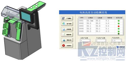

   目前,锂电池高度测量在自动检测领域还几乎是一片空白,针对这一市场失衡状况,领邦仪器组织工程师团队,开始对锂电池检测系统进行研发。经过数月实地调查及方案设计,“锂电池高度自动检测系统”得以面世。该系统设备每分钟可检测40块锂电池,测试精度达到0.02mm,检测电池尺寸覆盖范围广:宽度25~80mm,厚度3.0~15mm,高度30~100mm。
   新设备运用激光检测技术
   该系统采用先进的激光测试技术,选用两个激光器进行高度测量,通过电池和激光器间的相对位移,实现对电池两端进行轮廓扫描,用领邦仪器自主研发的测试分析软件对高度值进行提取,并计算高度差。
   该系统运用非接触式光学测量,快速检测多种锂电池产品的高度和高度差,并进行自动分选。人工上料到物料盒进行检测,检测后的电池分为合格品和不合格品,并对其分类输出。该设备具有检测数据自动存储功能,统计每批产品合格率等数据,自动生成报表,方便对产品质量的追溯和控制。
