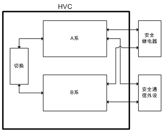

安全计算机采用“二乘二取二”的体系结构,每一系中的模块都是二取二的,以提高安全性,达到SIL4级别的要求;两系之间是热备双系的关系,正常运行时是一主系一备系,主系出现故障时自动切换到备系,这样可以提高系统的可用性。两系之间有系间通信来交换数据,确保两系的数据同步;另外有切换装置,可以由自动或者人工操作来选择两系的工作方式。这种二乘二取二的体系结构在国内的铁路信号系统中得到了广泛采用。
图 1  HVC系统的二乘二取二结构
