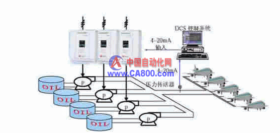

  • 在供油水泵安装变频器
  在储油槽向航空器供应油的水泵,为改善根据负荷量进行操作的现象,安装变频器根据负荷变动维持一定压力进行操作.
  • 对象设备容量以及数量:
  375KW6.6KV3台(Up/Down TR,使用低压)
  • 年使用电量
  替换之前:3,387,748KWh
  替换之后:1,387,627KWh
  • 节减量(金额):
  2,000,120KWh/年(节减率:59%)
  90,005,400韩元/年
  • 总投资费用:240,000,000韩元
  • 投资费用回收期间=总投资额/节减金额
  2.7年
