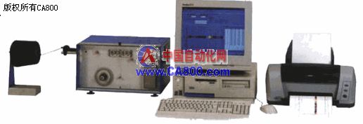

MESDAN-LAB ATTRIFIL II-Code 233B 纱线动态摩擦系数测试仪通过两个精密纱线张力传感器,可测试及分析出各种纱线的动态摩擦系数。通过此仪器可对各种纱线及化学长丝的上蜡、上油及涂层后的效果进行精确检测,对针织、织造及制衣等生产工序有非常重要的参考价值。通过对纱线动态摩擦系数的量化分析,可以提高机械运行效率,降低生产成本。
基本功能:每个筒子可连续进行0-999次测试,无需人工操作便可自动进行测试及记录。可预先设定测试纱线的长度及两次测试之间纱线的长度或随机取样,减少重复性疵点出现。提供专用测试软件,将测试数据储存,可作分析比较。(注:电脑及打印机为选购件)。测试速度可随意调节,最高可达300米/分钟。低噪声设计,供气压力6Bar。慢启动设计,防止对纱线的意外牵伸。用户可自行选择显示单根纱线的摩擦系数或一组纱线的摩擦系数,以便进行分析比较。符合欧洲安全(CE)标准。可选配自动换纱器(Code299A),实现连续测试24只不同筒子而无须人工操作。
