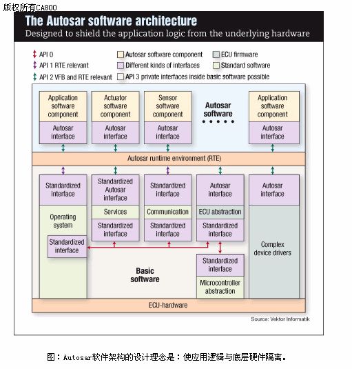

Autosar标准(目前的版本是2.1)背后的主导思想,是通过一个严格定义的中间层把由软件实现的功能从车辆的微控制器和电子控制单元(ECU)硬件中分隔开来。Autosar协会的目标不仅是将关键的系统功能标准化,而且还要创制一个平台来整合由不同供应商提供的软件,从而提升整个行业的效率。
