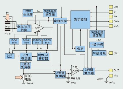

  与英飞凌SP35的单片TPMS解决方案相呼应,飞思卡尔的8针脚胎压监测传感器MPXY8020A也是一款高集成度产品。它由一个变容压力传感器元件、一个温度传感元件和一个界面电路(具有唤醒功能)组成,所有这三个元件都在单块芯片中(如图1所示)。MPXY8020A可与遥控车门开关(RKE)系统结合使用,提供一个高度集成的低成本系统。
图1:飞思卡尔胎压监视传感器MPXY8020A结构示意图。

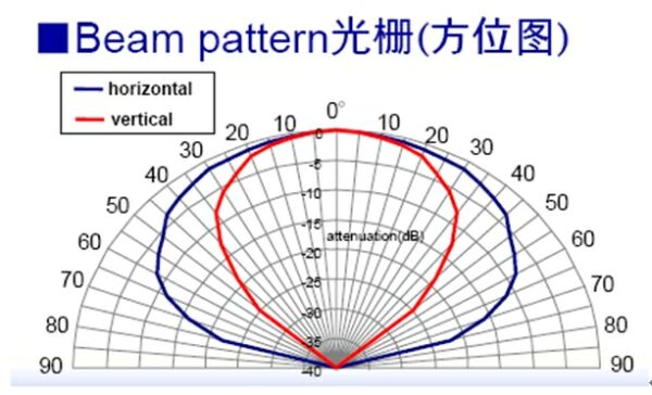

  面向倒车系统应用的传感器技术也是目前的热门之一。Murata推出了一系列超声波传感器产品用于倒车系统。以其MA40MF14-5B为例,该产品不仅具有小体积、防水、窄范围检测、响铃时间短等特点,最特别之处为该产品采用了110°×50°的不对称光栅,以提高检测的准确性,避免误操作。如图2所示。
图2:MA40MF14-5B光栅方位图。
