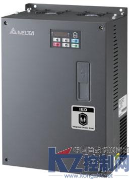

    答:IED产品主要具备六大特色:
免卸负载,在线调试
    负载无影响,电梯结构完成后仍可直接带载调试。支持任何形式编码器皆可以挂负载调试,有负载情况仍可以精确测量电机参数、精确估测磁极偏差角。施工现场调试方便,无需添加平衡负载。因此做到了安全、可靠、节省人力。
无需荷重补偿的完美启动与停车
    调试简单,无需复杂的测试流程。系统拥有超强的抗干扰能力,可应用于任何复杂的现场环境,使用效果好。机械刹车开闸瞬间系统自动调整启动力矩荷重补偿,乘感舒适。
缩小控制柜体积,使结构更紧实
    超薄机构设计,最小厚度为146mm。
最安全的保护机制,达到最舒适的电梯运行
    自动侦测输出欠相,确认电机运行无忧,自动确认转矩输出后,才会释放机械刹车。支持单相230VAC不间断电源,停电时自动判断电梯轻载运行方向,运行至最近楼层并开门放人。
内置简易数字操作器,可选购外拉式
    LCD(KPC-CC01)数字操作器支持繁/简体中文操作界面。
USB连接
     USB连接口,连接专用计算机软件,调机最方便。

    答:电梯行业对一体机是有较大需求的,而如今的整体化都是采用一个控制板叠加驱动板做成的。台达所推出的一体化概念,是真正实现单颗高阶的MCU来运作整个驱动和控制,可实现直接停靠,避免了一些接线和通讯干扰问题,故障率低,无运算延迟。以前的电控柜都偏大,在使用了一体化产品后,一颗芯不占空间,电控柜也会越来越小,并将上位控制器与驱动器整合成一颗芯。
