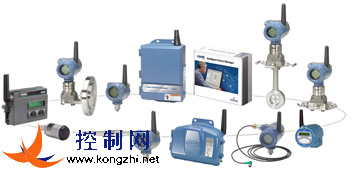

灵活的智能无线启动包新增加了智能无线THUM适配器和无线阀位监控器,以传递过去被搁浅的过程及仪表和阀门中的诊断数据
        德克萨斯州,奥斯汀(20100311) – 艾默生过程管理扩展智能无线启动包,新增智能无线THUM适配器和无线阀位监控器。这些WirelsessHART设备可以让任何HART设备拥有无线功能,实现设备中曾经被搁浅的数据传送,增强工厂的性能和安全。
        目前,艾默生智能无线技术在全球不同行业中已安装了数千台。通过智能无线THUM 适配器和无线阀位监控器,工厂可以无线访问HART设备点及阀门中的数字信息,这是以前的单变量模拟通信系统无法实现的。
        THUM 适配器适用于任何2线 或4线的HART设备,实现仅有模拟通行条件下的测量和诊断信息传送。现在用户可以:
       ·     让任何HART设备拥有无线功能,获取更多测量参数。
       ·     获取先进诊断信息
       ·     远程管理设备和检测设备健康状况
       ·     从大量设备中快速获取有用数据
       ·     增强阀门能力
        艾默生无线阀位监控器采用非接触技术对线性和旋转运动的大量设备进行检测,包括阀门、滑动阀杆调压器、浮筒及浮子式液位计和泄压阀。它能够提供百分比量程的反馈,类似于位置变送器,和使用2个限位开关的开/关反馈。无线阀位监控器还能用于检测设备温度。
        艾默生智能无线启动包是智能无线技术与服务的完美结合,启动包现已包含以上两种设备,用户通过这一配置快捷的工具可降低风险,获取无线技术的实用经验。您还可以在线(EmersonSmartWireless.com/FieldKit)订购启动包,具体包括:
       ·     任意选择5台或更多无线压力、温度、差压液位、差压流量、振动、pH变送器和离散开关进行组合。
       ·     任意组合无线THUM适配器和无线阀位检测器,获取未曾利用的过程和诊断信息。
       ·     一台安全、稳定的智能无线网关
       ·     从无线设备中获取诊断信息的AMS™ 预测维护软件
       ·     AMS Wireless SNAP-ON™ 应用软件,可方便地设计无线网络。并获取网路及设备的诊断信息。
       ·     Smart Start™ 服务软件,它可以对整个网络的状况进行评估,以确保通讯的稳定性和可靠性,同时还可以确认设备在用户选用的通讯协议中(Modbus, TCP/IP, 以太网等)体现的功能性。
        使用艾默生智能无线启动包,您无需进行现场勘测和工程设计准备,更无需使用特殊工具部署无线网络,所有安装和调试只需数分钟,除此之外,您还可以向无线网络中自由添加设备。
