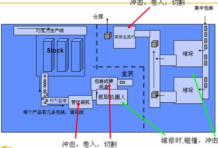

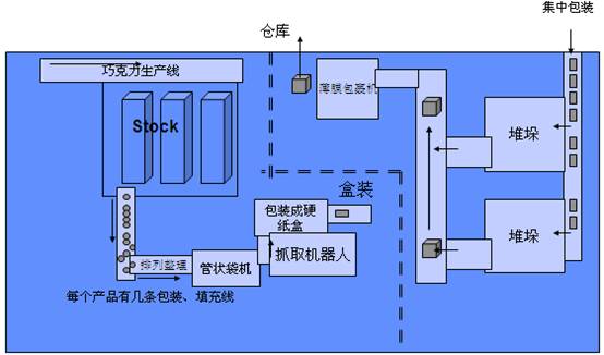

这是一个巧克力生产包装线的例子。巧克力从生产线上通过传输带运输到1个集聚地(Stock)。巧克力经过通道进行1个排列整理整齐,例如被排列成4x6的式样。然后经过管状袋装机将每个巧克力包装在1个密封的塑料袋中。接着由1台抓取机器人将装有巧克力的塑料袋抓取到盒式包装机,由该机器将含有巧克力的密封塑料袋进行20袋一盒的硬纸包装。然后经过一系列的通道将巧克力的盒式硬纸包装运输到堆垛机上,由堆垛机进行装箱(100盒),接着由薄膜包裹机对箱子进行包裹薄膜用于保护,最后进仓库进行存储。
在这条巧克力生产包装线上生产速度要达到100硬纸包/分钟,运行速度还是比较快的,所以生产包装线上的包装机械部分都需要1~2个防护罩进行封闭式运行,以免对现场人员造成冲击、卷入、切割的伤害。机器人和堆垛区域一般不会有人进入,但是在检修时往往需要维护人员进入该些区域进行一些保养检修的工作,所以这些区域需要使用安全光栅和安全门来检测是否有人靠近这些危险区域。
  在填充机、袋装机部分,其往往会给现场人员带来例如剪切、冲击、卷入等危险。风险评估其需要达到EN954-1Cat.2或者3等级。在这个部分中我们往往会 使用2~4个安全防护罩来进行防护,此外还会有一定数量的急停按钮
在硬盒包装部分,其通过气动和电动执行机构将纸板进行提升和折叠来形成1个开口的纸板箱。通常在这个部分往往需要4~8个安全门,若干个急停按钮来进行防护,安全等级要达到EN954-1Cat.2或者3等级。在一些大型的机器上还会用到安全光幕。然后通过气动和电动执行机构将已包含产品物料的塑料袋、易拉罐、玻璃瓶等装入纸板箱包裹并进行贴标。通常在这个部分往往也需要4~8个安全门,若干个急停按钮来进行防护,安全等级要达到EN954-1Cat.2或者3等级。
  在堆垛机和机器人单元往往会对操作人员产生碰撞、冲击等危险。在这些部分比较危险,风险等级会达到EN954-1 Cat.3或者Cat.4。在这些部分需要用到可锁式的安全门、急停按钮和安全光栅来进行防护。
