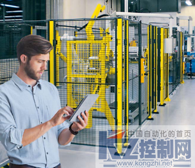

SDD能够检测执行的任何“操纵”——无论是通过屏蔽安全电路还是使用备用执行机构。SDD向控制系统提供诊断数据,还可以通过本地输出信号触发信号编码器,这些信号可以向操作员指示安全状态。这是一种有利于防止“操纵”的措施,同时不限制设备的可用性。
我们在机械工程领域面临的一个挑战是如何解决机器与系统在安全性、生产率和人体工程学这三者之间的冲突。如果不能成功解决这种冲突,结果往往需要“操纵”安全设备。
如果一个生产过程无法顺利进行,人们就会试图干预,从而以最佳方式满足人们的需求。机器操作者可能认为机器上的防护装置会对其成功完成工作产生不利影响,从而“操纵”这些防护装置,使其保护功能失效。可移动防护装置经常遭遇“操纵”。它们是人机分离的一种手段,目的是防止危险动作发生。为了进行生产操作或安装,操作员必须连续地开/关闸门或翻盖——这些涉及到操作员设法努力减少的工作。
 “因此,智能安全概念除了必须为设计工程师提供所需的安全等级、充足的空间和创造性,最后,尽可能提高用户的操作便利性。”Martin Bellingkrodt概括道。Martin作为产品经理,负责皮尔磁的安全传感器。
随着“操纵”此类设备的次数增多,危险意识会下降。各种研究表明,“操纵”防护装置和事故之间存在相关性。约25%的事故由“操纵”引起。工业专业协会的一项调查表明,超过三分之一的防护装置被永久或暂时地“操纵”。

“安全设备诊断系统”解决方案(SDD)由现场总线模块加上分配器和安全传感器技术PSEN组成。诊断解决方案还可以轻松地远程检索大量传感器数据。像这样,可以显著减少收费服务并且大幅提高生产率。提供诸如子任务、电压下降或升高、温度影响、开关周期数、门的触点颤动、执行机构的射频识别ID / ID信息等“安全设备诊断系统”数据作为诊断信息。每个传感器另外提供的所有诊断数据有助于错误定位和预防性维护,从而减少停机时间。
