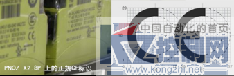

上图是某安全光幕本体上的CE标记,没有眼花缭乱的字体特效,但被压缩的字体结构及不和谐的字母间距的使其元器件的合规性成疑;

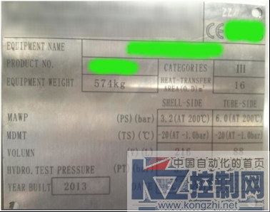

上图是某国产机器的CE铭牌,没有授权代表的相关信息。非欧盟的机器制造商不具备自申明的权力,因此该CE铭牌的有效性也大打折扣。
