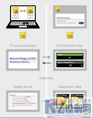

PSS 4000自动化系统包含各种硬件和软件组件,可以作为复杂的自动化项目的解决方案。其中一个组件是PAS4000创新型控制软件。它可以实现PASvisu可视化软件的完美连接,项目变量可自动映射到PASvisu之中。最终实现控制系统与可视化的完美契合。

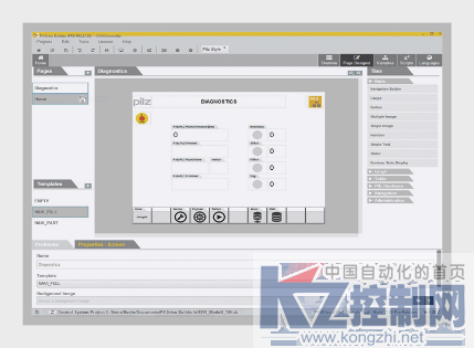

PASvisu包含配置工具PASvisu Builder和PASvisu Runtime。
使用贴片的可视化技术 - 简单而直观

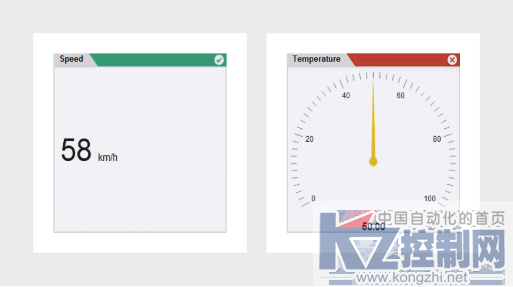

使用贴片的可视化技术——利用预定义的GUI元素(贴片)实现简便直观操作,包含所有相关属性,如:前缀、后缀及错误状态。在配置页面通过拖放操作,对贴片进行最佳定位。过程变量在工具中通过自动筛选进行关联,输入时直接提供变量建议(无需手动创建变量)。
整个项目的外观一致
通过CSS3上的功能和显示分离(层叠样式表),在项目内部提供了各种可供选择的预定义样式。您只需单击鼠标,即可选择整个项目的外观。

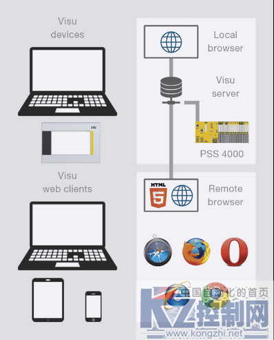

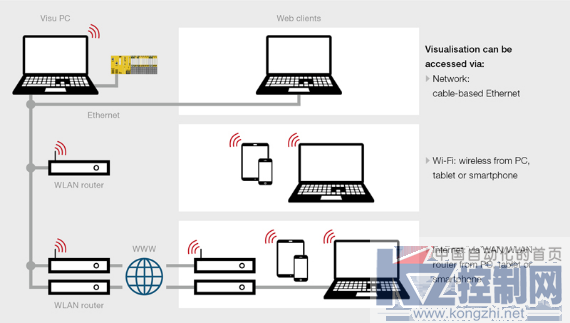

由于使用了HTML5,因此可以进行跨平台访问,几乎可从任何终端设备(例如PC、平板电脑和智能手机)上通过各自的网络浏览器进行访问。举例来说,这有助于简化基于实际客户端服务器功能的远程访问,从而可以将远程维护与本地操作分开,帮助减少停机时间。
通过以下方式访问可视化软件:
网络:基于电缆的以太网
Wi-Fi:PC、平板电脑或智能手机的无线访问
互联网:通过WAN/WLAN路由器从PC、平板电脑或智能手机进行访问
