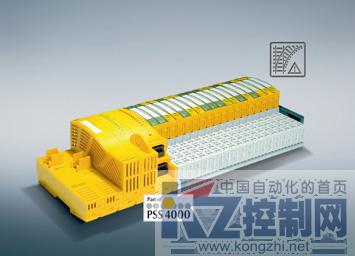

Pilz在国际轨道交通展览会上的展台重点展示了铁路行业的工业控制技术,特别是 PSS 4000 自动化系统中性能极为稳健的 R 模块。PSS 4000-R 模块的产品特性是特别坚固设计,符合铁路领域日益提高的要求。
    PSS 4000 自动化系统 – 已获准用于铁路领域的模块
    早期铁路行业中的安全解决方案已经大量采用专业技术。通过CENELEC认证的全新PSS 4000-R模块是一套真正的替代方案。此种模块已在国际上的众多铁路行业应用中得到验证,并且通过了高达 SIL 4 等级的 CENELEC 认证。
    Pilz 的组件以前经常用在铁路环境中。但是,通常要为获得一次性认证做大量工作 - 特别是安全标准方面。PSS4000-R 自动化系统中的组件已获得主要的铁路应用批准,这一产品特色尽可能减少了验证工作。得益于它的可扩展性,该自动化系统可用于 SIL 2、SIL 3 和 SIL 4 应用:
