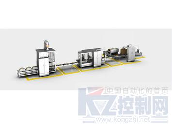

    为什么一条生产线需要具备CE标记?
    一条生产线是由一个系列机器或者按一定序列装配的机器的组合,生产线能将原材料经由加工处理形成最终产品;生产线也能将元器件装配在一起形成完整物品。一条生产线可以由若干数量既有的机器或新机器组成,这些机器可能不具备CE标记。同时,一条生产线也可以与部分完成机器做整合,这在机械指令中是这样描述的:
    “….当一个装配集合体几乎是一台机械,但它自身无法完成特定的应用….部分完成机器仅能与其他机械、或其他部分完成机器、设备做合并或装配后,从而形成一台机械….”
    当机器被装配到了一起,它们便被列为“机器的装配集合”,这些“机器的装配集合”在机械指令中描述如下:
    “… 它们被安排并控制,最终它们作为一个整合后的完整体来实现同一个最终目的…”
    将这些问题考虑其中,机械指令进一步描述机械的装配集合是:
    “应使它们服从机械指令,因为它们的安全不仅依赖于其构成单元自身的安全设计和架构,而且也依赖于若干单元之间相互的匹配性及它们彼此之间的接口。制造商必须对一个装配的集合体执行风险评估,用以涵盖一个装配集合整体下的各个构成单元的安全性以及因这些单元的匹配性及单元彼此之间的接口所产生的危险…”
