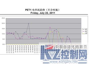

图1 PET1电单耗趋势(不含吹瓶)

    该系统于2011年5月底正式投入运行后,改变了此前需要人工抄表和人工录入数据的模式,现场所用的水、蒸汽、二氧化碳、电能等数据自动通过现场仪表传送至上位监控系统和楼宇控制系统中,实现了数据的快速实时收集,如图1所示。根据B.Data数据分析结果,可以快速获得按班次、批量、单位时间的能源利用率,产生数据报表及对比分析结果,既为降低公司的能耗,提高生产效率提供指引及动力,又为更好实现公开、公平、公正地对员工进行绩效考核提供数据支持,这种能源管理理念及实践获得了一致好评。
