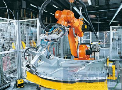

    防止危险的最简单方法之一就是使用带联锁的固定式围栏,防止人员进入。当运动部件不能立刻停止时,通常采用带锁定的防护来确保工作人员在所有危险性运动停止前无法进入机器人单元。通常,建议采用需要释放能量的带锁定防护。这样,可以确保在机器断电失效时,工作人员不能进入机器的危险区域。
    虽然这种方法特别适合CNC(计算机数控)车床或磨床等机器,但也可能使机器人单元出现一些问题,尤其对于大型机器人单元,这种方法还会出现困住的危险。许多机器人单元都将采用额外的安全防护装置,供工作人员进入机器人单元执行特定任务,例如教授如何移动机器人。在这些情况下,安全门可以关闭,但不能锁定。如果发生断电,工作人员将被困在机器人单元内。如果断电原因是工厂某处发生火灾,这一小小疏忽可能导致灾难性后果。
    重点在于负责确保其他人安全的人员是否考虑到所有风险。OEM(原始设备制造商)设计的特殊用途机械通常供最终用户在不同情况下使用,或者,最终用户工厂的特定使用环境可能导致其他危险。在这些情况下,如果使用设备,工作人员可能面临异常状况的危险。当机器人单元出现风险评估时确定的风险,工作人员可以使用能在单元内手动操控的锁定装置化解风险,或者使用紧急逃生把手或其他类似装置化解风险。
