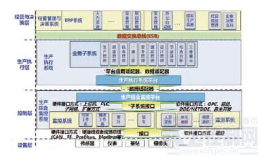

  如下图所示,生产综合监控平台通过子系统接口和数据适配器分别与下层控制系统、检测系统和上层生产执行系统平台实现数据交换。

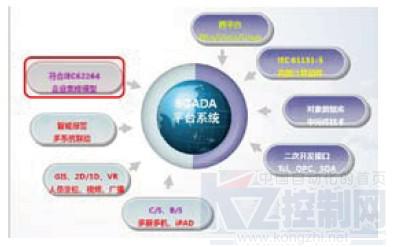

  和利时新型SCADA系统采用领先的设计理念,包括集成支撑平台、模块化结构、灵活部署、全方位冗余。
  和利时新型SCADA系统采用对象化建模:系统设计以控制设备为建模基础;工程实施重用成熟的设备模型,以典型站为基础;软件开发采用面向对象技术。
    和利时新型SCADA系统具有丰富的驱动,并可方便扩展,此外其符合EN50128/CMMI 3的开发流程,安全完整性等级达到SIL2。
