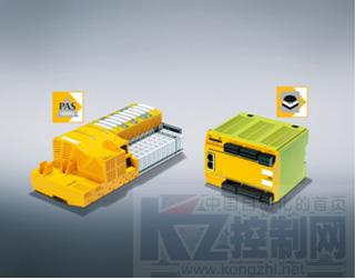

PNOZmulti 可编程控制系统和 PSS 4000自动化系统现可在同一系统机构中使用
   PNOZmulti 可编程控制系统和 PSS 4000自动化系统现可在同一系统机构中使用!
   现已可在系统架构中将PNOZmulti 可编程控制系统与来自于PSS 4000自动化系统的硬件结合使用。这些之前各自独立的系统,现已可通过 Modbus TCP 使用简单的模块解决方案安全连通。故障安全模块“FS_SafeEthernetConnection”现已可用于软件平台 PAS4000,而 PNOZmulti Configurator 则含有“Safe Ethernet Connection(安全以太网连接)”模块。
  如果同时存在这两个文件,则待交换的数据会直接存储在各自的用户程序中。这意味着用户不需进行进一步的配置。
  优点一览
• 扩展现有设备,无论这些设备是通过可编程控制系统 PNOZmulti 还是 PSS 4000自动化系统的控制系统实施的
• 您工厂的投资安全得到保障,无需完全转换为其他系统
• 无需进行附加接线,通过用户程序相关控制系统内的两组软件程序块,实现故障安全的通信功能。
• 两个系统间的安全通信连接可简单地配置和编程
• 具备两个系统的完整诊断功能
