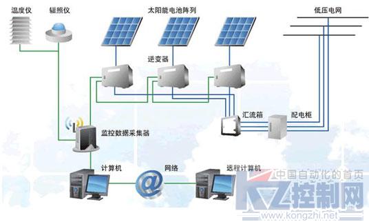

   此次项目的光伏并网发电系统由旺能提供的光伏电池组件,以及中达电通采用带防雷和防反功能的汇流箱、带工频隔离变压器的250kW、500KW三种光伏并网变流器以及综合监控系统组成。系统采用多点并网方式,所发直流电经逆变为380V交流后低压接至各厂区的10kV变电站内380V母线侧,以供各区用电。项目完成后,成功获批国家2012年金太阳示范工程项目。
