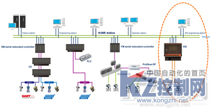

最佳系统集成:一个窗口访问工厂信息
与HoLLiAS-MACS系统无缝集成
HiaGuard可以通过以太网与HoLLiAS-MACS系统共享HMI界面,操作员可通过控制系统的操作站(HMI)访问DCS和SIS数据,简化了处理数据的工作,减少了时间的浪费,而且HiaGuard无需单独搭建昂贵的监视环境。
HiaGuard也支持通过Modbus接口与第三方DCS集成。以太网接口和Modbus接口都支持冗余配置。

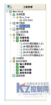

工程管理:
树形结构,结构清晰
支持任务组态、POU组态、SOE组态和Modbus组态

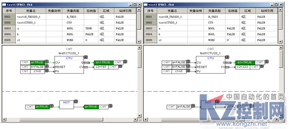

通过反编译的方式验证下装代码的正确性,确保运行程序与用户意图的一致性,确保安全。同时支持用户查看反编译结果。
在线仿真功能
支持在线仿真功能,方便工程人员验证逻辑的正确性,减少了现场调试的工作量。
