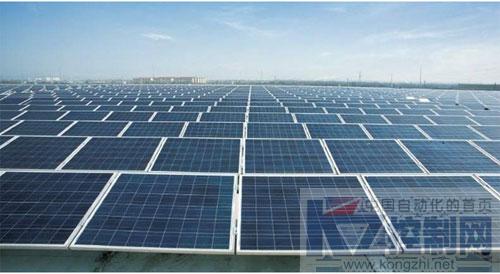

   本项目是“海润公司”在其厂区内自建的,设计寿命为 25 年的并网光伏发电项目(金太阳工程),发电站总容量为1048.8kWp
   二、项目方案
   由于本项目计划利用海润公司璜塘厂区 1、2 号车间建筑物屋顶空间安装太阳能发电系统,采用 0.4KV 的低压用户侧接入方式,与车间原低压配电系统并联。所以本项目选择低压侧并网运行模式:

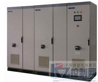

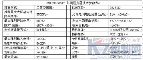

  1、 两台ESI53B500AT 型500KW 光伏并网逆变器(带隔离变压器)。
  产品特性:
 关键高频信号采用光纤隔离,确保极强的EMC特性
 直流侧采用薄膜电容与电解电容组合应用,充分发挥两种器件的优势,长寿命与最佳电气性能同时得到保证
 工频变压器电气隔离设计,完全避免直流分量输出
 具备输出功率远程调节功能,灵活控制并网电量
 采用模块化设计,产品内部关键模块完全一致,可生产性、可维护性大幅提高
 触摸屏显示,突出人性化设计
 多重通讯接口,上位机监控方案灵活多变
 宽输入直流电压范围,适应性好,利用率高
 最大功率点(MPPT)跟踪,发挥光伏组件最大发电能力

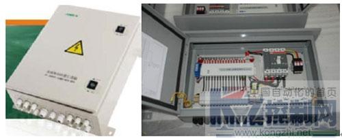

   2、16 路输入带监控的直流防雷汇流箱
   该箱内置光伏专用直流保险丝、光伏专用直流防雷浪涌保护器和空气短路器,宽直流电压输入、安装维护简便。
