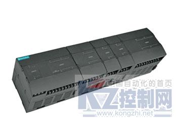

随着工厂自动化水平的不断提高,机器设备的自动化程度也在进一步提升,为了满足日益精确的技术操作以及更高效节能的用户需求,和利时研发团队经过反复试验及技术突破,于2012年全新推出了LE系列可编程序控制器,它是一款集成了运动控制功能的高性能PLC控制器!
   目前运用在机器设备的运动控制领域的控制器主要是MC(Motion Controller)控制器。随着控制技术的不断融合,部分PLC也集成了运动控制的功能。PLC控制器以其灵活、简单的编程,丰富的指令功能,迅速得到市场的认可。具备运动控制功能的PLC主要应用于轴数较少,对频率要求不高的运动控制场合,与MC控制器在应用定位上形成有效的互补。
   LE系列可编程序控制器的成功上市,可以说在壮大了和利时PLC产品家族的同时,更为运动控制这一领域增添了一颗耀眼的新星!
  LE系列PLC的运动控制功能:
   1、高速秒冲输出功能
  晶体管输出型的基本单元具有最高4轴高速脉冲输出通道,最高输出频率可达100KHz。可以为伺服设备提供输出脉冲频率信号。
  2、多路高速计数通道功能
  具有多达8路高速计数通道。最高可以接收200KHz高速脉冲输入。支持单相计数和双相计数功能。
  3、丰富的运动控制指令
  专业运动控制指令,集成了多种运动控制功能块,具有MF测频、PWM脉冲调制输出、HOME原点回归、绝对定位、相对定位等控制功能、JOG点动、HSC高速计数功能、以及中断等功能。
  4、快速的处理能力
   单条指令处理时间最快可达到100ns,具有快速的响应时间。程序处理能力快速可靠。
  针对和利时LE系列PLC在运动控制领域的强大功能,具有广泛的使用性,主要适用于印刷机械、造纸机械、分切机、包装机械、木工机械、恒压供水、暖通空调、纺织机械、塑料机械、食品加工机械、冶金、矿山、水泥等行业。
