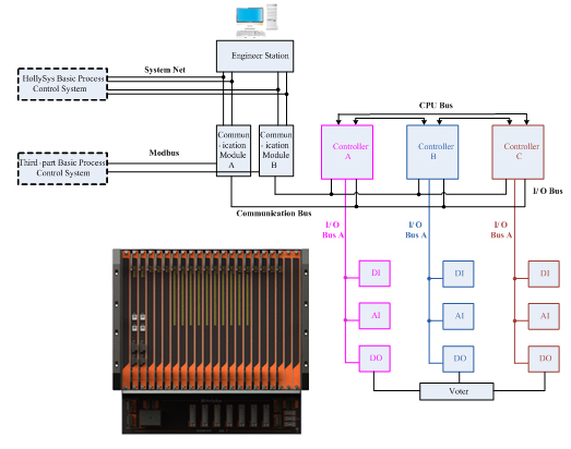

根据上述用户需求并综合考虑IEC61508标准中的具体要求,最终我们给出了如图1所示的系统架构。
(1)从图1中可以看出,系统安全回路部分采用了完全的三重化设计,支持DI、AI、DO三种信号类型,通讯接口可冗余配置,通过MODBUS接口与第三方过程控制系统集成。
(2)系统采用三重化冗余的安全架构(2oo3D),三重化冗余包括安全控制器的三重化冗余,也包括了I/O通道的三重化冗余以及通讯链路的三重化冗余,三重化冗余的系统架构和高诊断覆盖率确保了危险故障的及时诊断。系统的安全完整性等级达到IEC61508 的SIL3级。
图1 系统架构图
 (3)系统支持大规模的应用场合,且规模可变,单台控制站支持最大1000 I/O 点。控制站最快的扫描时间达到30ms(200 I/O点)。系统SOE的时间分辨率为1ms,控制站中最多可存储100000条SOE记录。系统可以与和利时的DCS进行无缝集成,即共用人机界面和控制网络。
(4)系统组态语言符合IEC61131-3国际标准,支持LD(梯形图)和FBD(功能块图)编程语言。
(5)系统的组态软件支持中文和英文,相比国外的系统而言,全中文化的组态环境,更加适用于中国用户的使用。
