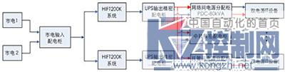

   本项目信息机房电源间采购设备涉及200K模块化UPS系统、UPS输出精密配电柜、中转精密配电柜、网络间精密配电柜、托管间精密配电柜,机房电源供电系统采用双总线方式设计。
   针对用户的需求,UPS电源采用了台达HIFT200K系统2套,输出供电设备采用了台达UPS总输出精密配电柜2面、中转精密配电柜1面、网络间和托管间电源分配柜PDC-80kVA 2面,整个供电系统从UPS至设备输入端全隔离的双总线冗余运行方案。

   台达InfraSuite数据中心关键物理基础设施解决方案,采用“集成一体化、系统模块化”的设计理念,具有可扩充性、可管理性、可维护性、高集成度、易于维护、标准化和模块化的组件中嵌入专业预测性维护服务,通过该服务可以降低总拥有成本并增加可用性。由HIFT200K UPS构成的全隔离双总线供电系统,整个供电系统内没有互相影响的线路,各线路实现完全的隔离,采用模块化设计,使得供电系统拥有更高的可靠性、可用性、适应性。
