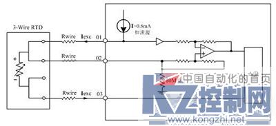

日前,国内领先的工业自动化领导品牌——和利时集团推出了一款全新的通道隔离热电阻型模拟量输入模块LK431。LK431模块的24VDC系统电源经过隔离DC/DC输出5VDC给接口电路供电,接口电路与系统间采用光耦隔离,从而实现系统对现场通道的电气隔离。
   LK431采用恒流源激励的测量方法,相对于传统的电桥测量法,可以更有效的消除电桥不平衡时RTD长导线的线电阻对测量精度的影响,当然,无论是恒流源测量法还是电桥测量法,都要求RTD三根导线的线电阻值相等,否则导线电阻的偏差会影响测量精度。接线方式如下所示(以通道1为例):
  接线时,需要特别注意以下几点:
1. 现场每路RTD号分别用三根导线(屏蔽线缆)连接到端子上,连接导线要使用铜导线。
2. 第04、08、12、16、17、18端子不用。
3. 切勿在同一端子上同时压接多条线缆,可通过汇流排或转接端子排实现多点连接。
