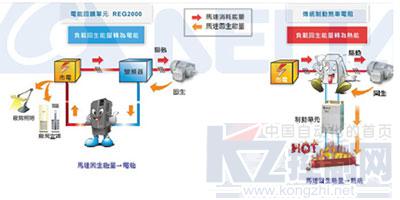

    在传统的变频器系统中,在需要急剧减速剎车(如机床主轴)、负载惯量大(如离心机)的场合,或是因负载关系,如电梯、天车、卷绕使得电动机处于发电状态,需保持直流母线电压在安全范围以下,所以要将该回馈能量迅速消耗掉。传统的解决方法是利用制动电阻以热能的方式消耗回升的能量,虽然配线简单、整体购置成本低,但缺点是制动电阻的体积庞大,需要额外的散热装置,制动能力有限且能源无法有效利用,而台达电能回馈单元配线与制动电阻一样简单,但是只要制动电阻所占体积的一半,就可以达到电能回馈,并且省去额外的散热装置,制动能力也优于传统制动电阻,是真正提高性价比与绿色节能的最佳选择。
                                 图1 台达电能回馈单元与传统方法的对比

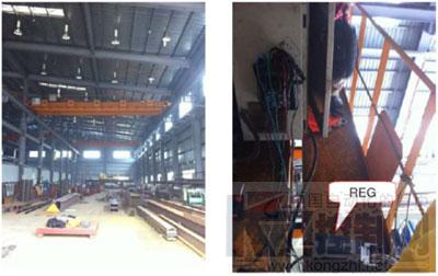

                                  图2 现场图

    台达REG2000电能反馈单元,是在AFE2000(主动式前端)之后开发的产品,主要针对客户只有纯粹能量回馈的需求而开发的产品。REG2000电能反馈单元能将再生煞车能量直接回馈至市电电网,毋须将其转化为煞车电阻的热能。换句话说,此产品可实现交流马达驱动器四象限运行,且进一步降低能源的消耗。如果系统的煞车功率大且操作处于频繁的煞车过程,回生能量经REG2000回馈市电并改善用电质量,达到绿色节能效益。

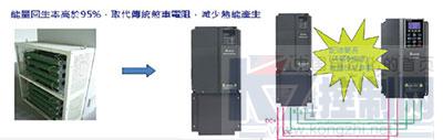

    三、产品特点
    采用正弦波PWM控制,执行电能回馈时具备低谐波高功因的优点;
    小型化尺寸、配线简易,只需6条接线即可轻松完成;
    内建电抗器,可节省空间50%;
    取代煞车电阻,减少热能产生,回生能量回馈电网效率达95%以上,省电效果明显;
    提高电机制动能力,传统煞车单元使用125%时,台达回馈单元可达150%;
    内建Modbus RS-485国际标准通讯接口,可监控省电度数及金额;
    搭配性高,可支持各品牌的变频器与伺服驱动器;
    全球安规相容于CE/UL/cUL。
                                  图3 台达能量回馈单元特点

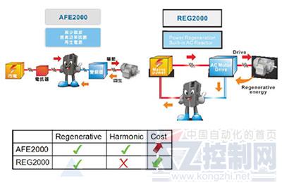

    四、REG2000与AFE2000差异
                             图4 REG2000与AFE2000对比

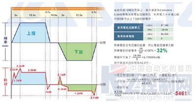

    台达交流马达驱动器凭借掌握电子技术的核心优势而迅速发展,目前已在工业自动化市场拥有广大的品牌知名度,不断创新研发技术与展现台达品牌实力,成功推出创新产品REG2000电能返馈单元,运用在桥式起重机行业中能明显达到30%的绿色节能效益,实验数据如下图5,真正呼应台达集团的经营使命——环保、节能、爱地球。
                       图5 实验数据处理
