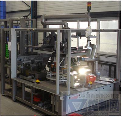

                        图1:台达多轴控制解决方案,为荷兰客户的包装产线带来高效便利。

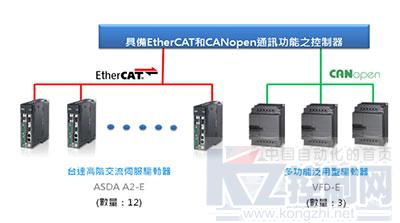

    该荷兰客户希望提高包装产线的效率,因此需要多轴插补控制解决方案,并具备高速通讯功能,帮助提高定位准确率、降低次品率,同时减少人工。台达工业自动化针对该客户需求,提供12台高端交流伺服驱动器ASDA A2-E系列和3台多功能泛用型变频器VFD-E系列,应用在包装机的多轴控制和输送带的变频控制上。
    台达高端交流伺服驱动器ASDA A2-E系列兼具ASDA-A2系列的优点,支持20bit编码器马达的高速高精伺服驱动器,内建高端运动控制,适用于对标/定位/同步等应用于电子凸轮,高速脉波位置撷取与比较,内建全闭环控制,以及目前国际市场上最广泛应用的EtherCAT通讯接口,在高端应用中达到更快、更及时、更精确的性能表现,应用在该客户包装产线的货品移位和定位、包装和装箱以及饮料盖封盖等制程,能够完美进行精准、高速、及时的多轴联动控制。
     同时,该客户采用台达多功能泛用型变频器VFD-E系列应用在产线输送带的变频控制。VFD-E系列具备丰富的扩充配件模块(PG卡、高速总线、刹车模块、I/O输出与输入),模块化的设备让维修和替换更简易,内建EMI滤波器和RFI Switch也可有效降低电磁干扰,确保产线输送带依据工艺需求速度,进行稳定运作,并通过变频控制达到节能效果。
                     图2:台达多轴控制解决方案架构简单,为客户节省成本并带来高效益。
    经过应用实践,该荷兰客户对于台达解决方案优异精确的控制、简单的系统架构以及维修的便利性感到十分满意,台达工业自动化也在今年的汉诺威工业展中,举办“台达自动化研讨会”分享此成功案例,获得满堂掌声与肯定。
