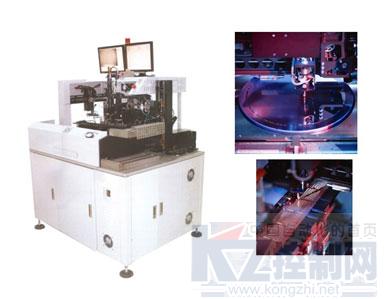

    全自动IC排片机是根据光伏产业和国际半导体产业的发展及市场需求而开发研制的新型自动化设备,可通过电控装置可靠地实现自动装片,并有连锁保护、工况显示、故障报警等功能。该设备主要用于IC芯片、太阳能电池片等类似形状的自动装片,整机采用3工位立式升降机构,由伺服电机、滚珠丝杠系统实现精确传动,是光伏、半导体产业实现自动化装片、大大降低装片破损率、提高效能的生产型设备。
    全自动IC排片机是将晶圆上微小的芯片(Die)粘起并精确安放到引线框架上的一种自动化设备,是IC生产中后封装工序必备的关键设备之一,可适用于DIP、SOP、SOT、PLCC、TSOP、QFP、BGA等多种封装工艺的生产,具有广泛的应用,如图1所示。
                                        图1 全自动IC排片机

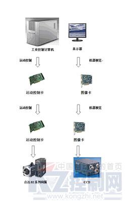

    2.2设备的电控系统组成
                                         图2 电控系统组成

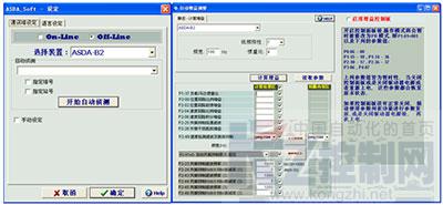

    2.3台达伺服专用软件ASDA_Soft V4.05.01
                         图6 台达伺服专用软件ASDA_Soft V4.05.01调试界面
    软件通过自动增益调整的功能,计算出机构的负荷惯量比、位置增益、速度增益、前馈增益等参数,进行驱动器相应的设定,并针对在调试过程中出现的共振问题进行了抑制。
