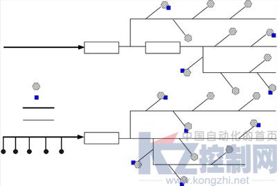

   城市供水综合自动化监控系统一般包括供水总公司、水厂监控站、水源井监控站、水网加压站等。自来水的生产过程通常是由地表水或者水源井取水送到水厂,在水厂经过消毒、沉淀、过滤等过程后送入城市供水管网,提供给城市居民或者工业用户等使用。自来水生产流程如图1所示。
   目前,许多城市的供水系统是以地下水为主要水源、多水厂处理的环状管网的供水系统,并且存在多个独立供水板块,系统分布区域范围大,供水公司的全局性管理和实时监控相对困难。大部分城市已经建立的供水监控系统主要存在以下几个问题:
   (1)供水管网压力不稳定、通讯方式落后、系统相对封闭、没有建立有效的企业信息共享系统。大多数水厂的供水SCADA系统采用传统的相对独立的C/S模式,远程站点采用电台传递供水管网的相关数据和指令,不利于供水公司的集中管理和优化调度以及水厂之间的信息共享。
   (2)部分二级水厂的自来水生产监控系统的自动化程度较低, 水处理系统的可靠性较差,外输供水采用落后的人工控制方式, 浪费了大量的人力和物力,而且导致管网压力不稳定,供水公司无法及时浏览水厂的生产数据。
   (3)部分水厂的供水监控系统的冗余性不高,操作模式过于单一,经常由于一台设备的故障,而导致整个水厂供水监控系统的瘫痪,造成严重的经济损失。
   (4)系统依靠调度人员人工发出指令来实现优化调度,浪费大量的人力物力,调度人员则完全依靠个人经验进行调度。因此, 当系统出现故障时,调度人员很难及时发现和处理。
                            图1 自来水生产工艺流程图

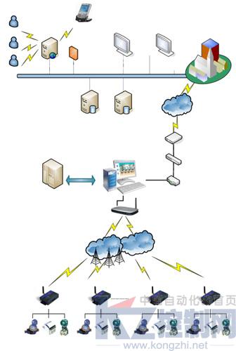

   3.1 系统解决方案
   水厂监控中心以力控ForceControl组态软件作为监控平台, 采用无线GPRS方式实现数据通信,将实时数据上传到二级监控节点。各个水厂配备PLC(可编程控制器)作为硬件控制系统, 对包括取水、加药、滤池、送水等流程进行控制,采集液位、压力、流量、温度、水质以及水泵等相关实时数据,并通过光缆将数据上传到公司调度中心。
   供水总公司调度管理中心以力控pSpace实时历史数据库作为系统平台,汇总各个水厂上传的数据。供水总公司与水厂分控中心之间通过ADSL拨号方式实现数据交互,该方式具备速度快、流量大、费用低、易于维护等特点。同时系统设有力控pSpace WEB服务器,远程客户可以通过认证方式访问调度管理中心的数据。调度管理中心在保证安全、可靠、保质、保量的满足用户用水要求的前提下,根据供水监测系统采集的管网运行数据,运用科学的预测手段确定用水量及分布情况,运用数学上的最优化技术,从所有的各种调度方案中,确定一个使系统总运行费用最省,可靠性最高的优化调度方案。
   3.2 系统网络结构(如图2所示)
                                  图2 系统架构图

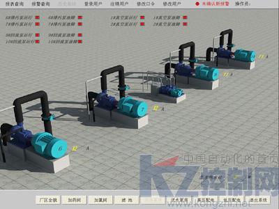

   4.1 形象逼真的实时监控界面
   集中显示整个供水管网的重要参数(如瞬时流量、压力、累计流量、报警状态、通讯状态),可按区域、地块划分用户,能够单独显示各个区域实时数据,如图3所示。
  4.1 形象逼真的实时监控界面
                            图3 监控画面

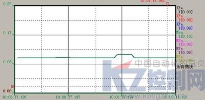

  4.2 强大的数据报表、曲线查询功能
   系统自动生成日报表、月报表及年报表,管理人员可通过趋势、报表、历史回放等手段了解水厂过去的状况、分析未来的趋势,如图4所示。且可生成分时等特殊报表的功能。任意组合用户测量趋势、测量参数累计、故障时段等趋势记录通过打印机打印输出。
                             图4 曲线
