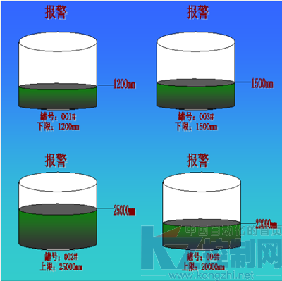

状态报警是显示罐内液位超限位的状态,如罐号设定的上/下限值及液位实时值,例如:当液位低于下限一定值时表示油罐已空,高于一定值时油罐已满,并根据需求设定远端报警,趋势图可实时显示温度及液位的趋势状态,报警信息如图3-2所示。
                             3-2 报警信息示意图
