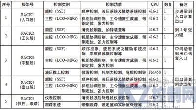

    基于热镀锌机组的复杂性,选择较高级的CPU416-2作为PLC的中央处理器,并且采用多CPU系统,每个CPU的功能分配如下表所示。
                                         表1

    从表1中可以看出,每一段均配有主控和顺控CPU,LCO和MRG一般在同一个主控CPU中实现。

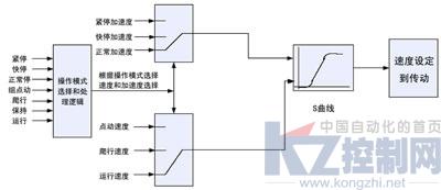

     热镀锌机组的核心控制对象是速度和张力。对处于相同工艺段的成组设备,要求各设备的线速度保持同步,即不论处于加速或减速过程中,各设备的线速度均要相等,为此使用MRG主令速度生成器,用它的输出作为所有被控设备的速度指令,其框图如图1所示,只要控制该工艺段MRG的输出和变化率,就控制了该工艺段的速度和加速度值。
图中的“操作模式选择和处理逻辑”包括来自操作台的加速启动(RUN)、穿带(THRD)、正常停止(NS)、保持(HOLD)、快停(QS)、紧停(ES)等按钮以及自动/手动运转方式等选择开关;包括带钢的跟踪信号,如焊缝位置、活套储量等;包括机组综合运行条件,如起动或运行时所需要的联锁条件等。
     MRG将上述信号与“速度和加速度选择”相结合,最终产生出按S曲线进行变化的速度信号,以防止不同的响应引起的张力波动。这种不同的响应是因不同的设备参数(如转动惯量GD2等)在加减速开始和结束时产生的,因此在加减速阶段开始和结束处应有光滑曲线进行过渡,这样才能确保具有平滑的切换特性,从而有效改善张力的控制性能。
                                    图 1   传动控制系统
